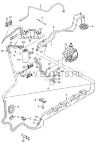

    нет с запуском и ездой проблем нет!!!!! просто течет очень похоже с такой вот хрени под номером 30!!!!!!
    вот я и думаю можно просто подтянуть или прокладку какую то поменять, а может вообще всю менять!!! и вобще если я его откручу не завоздушу ли систему?
  4. igor33
    igor33 Заблокирован
    19 июн 2010
    19.979
    А6/С6 3.0i Q 05
    Давление там в нем под 8 бар. Есть ли прокладки как запчасти не ведаю. Снимается геморно из-за одного болта из пяти. После снятия/установки, если насос качает нормально, все прокачивается легко и непринужденно.
    Если течет точно с насоса и средствами не ограничен, я бы рекомендовал заменить #30 и забыть.

    а что за приспособы ваг1921 и вас 5226 и для чего нужны че то не понял)))))0 спасибо за картинку
  10. igor33
    igor33 Заблокирован
    19 июн 2010
    19.979
    А6/С6 3.0i Q 05
    Щипцы для хомутов и вакуумный насос для прокачки после сборки.
