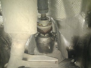

    Народ, что это? Почему это может быть мокрым и как бороться? Сид со стороны задней части в сторону двигла снизу.

  18. coch
    coch Живу я здесь
    20 окт 2010
    3.886
    А6 AVANT 3.0TD 09г А6 ALLROAD QUATTRO 3.TD11г
    А это считается течет?:confused:
