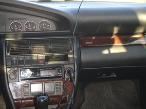

    С наступающим или наступившим Новым годом всех. Помогите развеять сомнения. Ауди 100. 94 Года выпуска. Делана для Италии. На панели и руле имеются надписи airbag. Но закрались сомнения. А есть ли она , подушка для пассажира, аль нет ее. Просто приклеили накладки под дерево от a6 в 45 кузове. И есть ли комплектации последних соток с двумя подушками? Понимаю, проще снять бардачек , посмотреть и развеять все сомнения. Но в новый год идти в гараж не оч. хочется. Посему ответьте по возможности. Да , по вину бьется такие коды. 4UB - Подушка Безоп. Для Nar.5MG - Декоративные вставки из корня орехового дерева на передней панели, верхней части центральной консоли и обивках дверей.Кроме того , разбирал колонку и снимал подушку водителя для замены панели. Лампа airbag загорается и тухнет при вкл. зажигания. vag-сом блок контроля airbag видит. Спасибо.

    так снимать бардачок вроде и не надо, просто заглянуть, ее нельзя не заметить.
    ну вагкомом еще можно глянуть вроде, но для этого тоже гараж надо идти... )))

    Спасибо Zerg()()()(). Ты как всегда впереди планеты всей :). Так все таки есть сотки с пассажирскими airbagами или это утопия?

    были в последних годах.

    на A100 были опционально, на A6 С4 уже на всех шли по умолчанию
    Приборку менял, или уже с хром кольцами была?

    Наверное не на всех-у меня есть такая подушка
    У друга на такой же-нету,да комплектация у него плохая...

    Сходил в гараж. Подушка присутствует.:rock: Оказывается подушки на сотке и A6 совершенно разные. В сотке она большая ,за панелью, и имеет три контакта для пиропатрона . В A6 , поменьше и двухконтактная. Видимо разные алгоритмы работы в них ну или еще чего-то там. Один фиг ,рвет панель в клочья при стрельбе. Кстати на них наклейки сервисные гласят о том , что следующий год освидетельствования 2008. Так, что они у меня на четыре года просрочены . Остается надеяться на пресловутое немецкое качество , ну и на то, что никогда не придется пользовать сей девайс.:eek:
