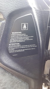

    Ауди 80 б4,94гв,2л инжектор,двиг АВК,сфоткал на двери и перевел,написанно что машина оснощена подушкой безопасности,где она стоит?

    Видимо в руле. Где ещё она может стоять?

    В руле нету,я смотрел

    За 25 лет её могли и выкинуть, или руль заменить, или ради прикола под сиденье поставить)))

    Потому и выдаёт ошибку, что подушка отсутсвует.

    Должны быть надписи AIRBAG на руле и выше крышки бардачка .
