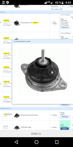

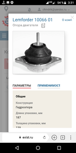

    Приветствую. Подскажите, подойдут ли гидроопоры двигателя от кузова с3 на с4 ? Двигатель 5 цилиндровый. На мой идут такие 443 199 379 D и много аналогов (склоняюсь к lemforder 13647 01 ) . На С3 идут 443 199 382 и тоже соответственно аналоги ( склоняюсь к lemforder 10066 01) . Визуально на фото отличий почти никаких, только чуток корпус отливками вокруг крепежных отверстий отличается. Возможно расстояние между отверстиями разные ? Как думаете, подойдут ?
    P.S. От с3 проще найти, поэтому спрашиваю.
