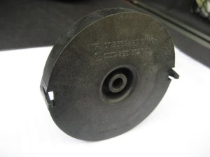

    Люди, есть такое желание опустить машинку. А то вот такой трактор получается еще и на резине 255/40R19. В связи с этим вопрос: если просто поставить пружины от стандартной подвески, что произойдет? Может уже кто то проделывал уже такую процедуру?
    И еще! Один человек сказал что в задней подвеске 1BR есть какая-то проставка, которая и приподнимает весь зад. Так ли это?

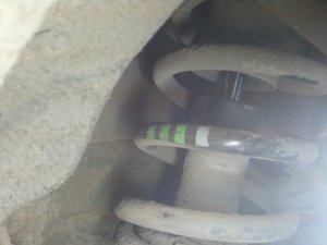

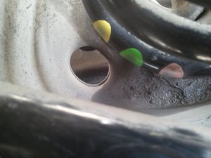

    Кстати сфоткал задние пружины - там три метки желтая, зеленая, фиолетовая(или это не фиолетовая:confused:). Кто реально держал в руках эту пружину и пружину от стандартной подвески. На сколько различны?

    сфоткал задние пружины - там три метки желтая, зеленая, фиолетовая(или это не фиолетовая). Кто реально держал в руках эту пружину и пружину от стандартной подвески. На сколько различны?

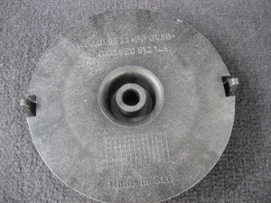

    Да, проставки есть, хотел себе поставить на свою спорт-подвеску (1BE), что-бы приподнять, купил, но потом как-то передумал их ставить, вот их фото:
      45,9 КБ
      269
      37,4 КБ
      506
      127,8 КБ
      227

    И вообще какова толщина этой резинки, что на фото представлена? Её номер 8E0 512 145. И если ее тупо убрать Все ли нормально прикрутится, или там нечему прикручиваться?

    Проставка пластмассовая, её толщина 13мм., по идее она просто убираестя.

    Значит я щас скину пружину, уберу эту проставку. Вставлю пружину на место и поехал??? А сход развал делать нужно будет?

    Если менять на спорт подвеску, то придется заменить пружины, аммортзаторы, отбойники, пыльники. Если просто убрать поставку сзади, что получится не знаю.

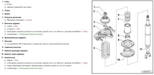

    Вот теперь дошел до передней подвески. На первом рисунке изображена стойка из ELSA с очень интересным элементом №9. А на втором рисунке та же стойка но уже из ETKA и без этой детальки. Вот у меня и закралось подозрение - может она и увеличивает общую высоту стойки.
    Уважаемые знатоки, внимание вопрос:umnik:: Влияют ли элементы № 6,7,8,9 из первой картинки на высоту стойки? Какой оригинальный номер детали №9.

    :help: Ребята, наши авто выпускались с 04 по 11 год, владельцев миллионы! И разве никто не знает что за деталь №9 в передней подвеске??
