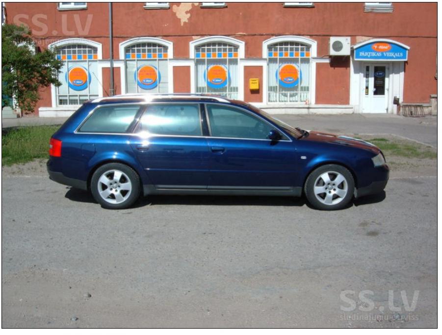

    Поменял передние пружины на пружины для плохих дорог. До этого машина стояла с наклоном на нос. Стала ровно. Зад не менял . Мерил до и после. подъем переда на 47-48мм. Проверил еще раз вчера (проехал около 27000км) . Практически не опустилась.
  11. vp48
    vp48 Живу я здесь
    11 авг 2009
    1.347
    A6 99г 2.7БТавт Q
    #11 vp48, 10 июн 2011
    Было и стало
      82,2 КБ
      1.058

    Не ваша правда. У меня была А4 В7 адаптированная ддя России - клиренс 160см. Стандарт 120. Когда менял изношенную летнюю, поставил от В8, та оказалась выше еще на 1,2 см. Разница в цифрах ничтожна, но на деле очень заметной. Чего уж говорить о 120 и 160...:nod: П.С. кроме пружин установлены амортизаторы, увеличенной длины и еще много чего...:ded:

    Audi Q5
