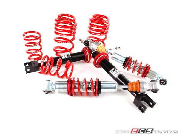

    1. H&R Premium Performance Coil Over Kit
    Подвеска очень неплохая, из регулировок только высота, сжатие и отбой предустановлены. На низких скоростях по швам и трещинам Московских улиц позвоночник и кузов не уничтожает. На скорости свыше 150 и до 250 хорошо держит, при резких перестроения с траектории не скидывает, повороты быстрые.

    Только пружины на сток амортизаторах я бы не ставил. Пружины полюбому ниже стока и жестче, амортизаторы быстро умрут и хуже будут отрабатывать, и кроме занижения особо + мало. Как альтернативу койлам можно поставить комплект подвески H&R Cup Kit [​IMG]
    Пружины специально подобраны под амортизаторы. По цене дешевле винтов. По управляемости разница со стоком большая + стабилизаторы, думаю для авто на каждый день и покатушки по кольцу очень даже неплохо. Интересно, что H&R ответят, какое предложение сделают. Отпиши как ответят.

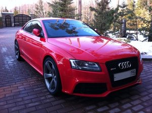

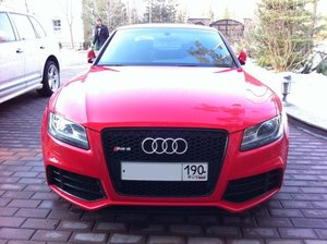

    Да, можно,вот фото:very_cool: (внизу)
