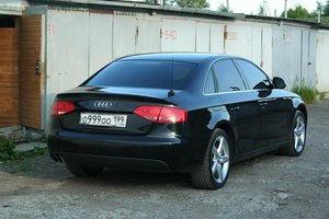

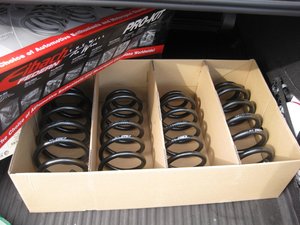

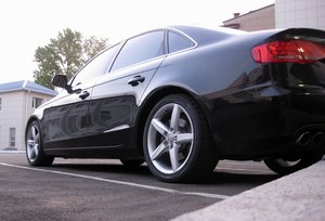

    Согласен полностью. Колхоз. У меня с завода шла с пакетом для плохих дорог(160 см), исправил путем установки комплекта спортивных пружин Eibach Pro-Kit. Разница стала не только в высоте дорожного просвета(он стал около 130 мм+-), но и в жесткости.Управляемость превзошла над комфортом. Вот вам пару фотографий, на ваш суд, как было до и после.
