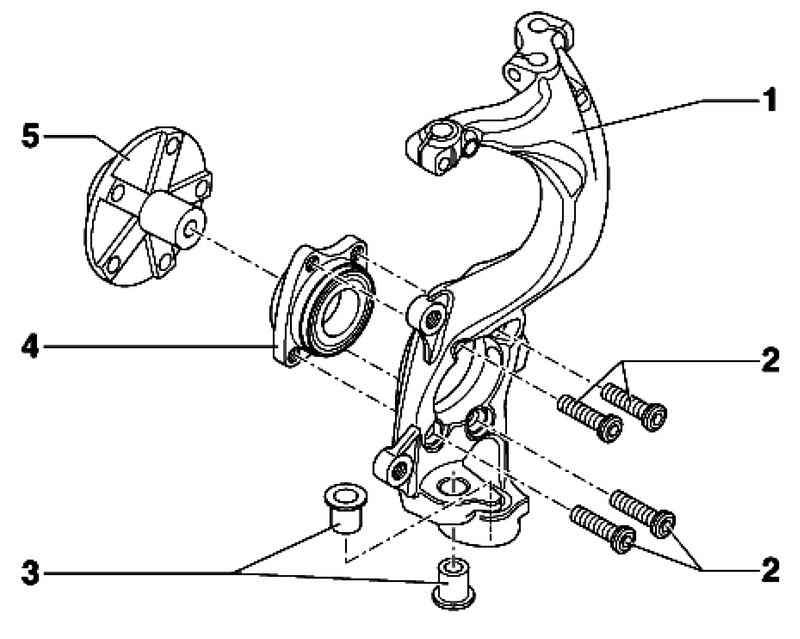

    Хочу спросить заодно, может кто знает продаются втулки поворотного кулака отдельно или нет ? Они под номером 3 на фото
    Ну или их код может кто в курсе
    Спс

    Не продаются.Можно заказать у токаря,или искать сломанный кулак и из него достать.

    Металл,она не каленая.Но надо делать по образцу,втулка конусная,что внутри,что с наружи.

    Если кто где найдет размеры этой втулки, киньте сюда чертежик :hi:
    Я думаю было бы полезно многим
