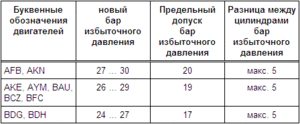

    Как это нету ? В ELSA черным по белому написано, и здеся не раз толкьо мной публиковалось и не только мной.
      8 КБ
      360
    1 человеку нравится это.

    УТЮГ, за табличку респект.:beer: Ее мне думается можно поместить в тему "отличия тди(AKN) судя по цифрам у BDH самая низкая степень сжатия,соответственно и нагрузки на детали двигателя меньше.Или я не прав?

    Нет не прав, дело совсем не в этом. По твоей логике бензиновые движки вообще не испытывают нагрузки :)))
    Двух кратная степень сжатия у дизелей (в сравнении с зажигалками) обусловлена необходимостью высокой темпиратуры сжатого воздуха в ВМТ, иначе попросту солярка не взорвеца.
    Насчет большей нагрузки при большей компрессии, опять не совсем верно, т.к. при воспламенении топлива (рабочий цикл), в камере сгорания уже не 20-30 атм, а гораздо больше! ;-)
    Тут дело в другом, мое мнение такое, у движков у которых меньшая компрессия, пропорционально большее давление наддува, это сделано для того чтобы в моменты МКМ, в итоге в цилиндрах находилось примерно равное количество воздуха. А вот если на старый движек АФБ к примеру, увеличить наддув, то вот тогда и увеличатся нагрузки, т.к. увеличится объем воздуха в цилиндрах, а значит нужно подавать больше топлива в цилиндр - а это и есть нагрузка.

    Может оно и так.Просто читал материал про современные японские дизели хонда и тойота которые ездят в европе и до нас не доезжают. Так вот у них степень сжатия снижена почти вдвое(чуть больше чем у бензинок) За счет этого снизился шум и вибрация дизеля,при этом дизель не теряет в своих мощностных показателей. Судя по данным таблицы можно увидеть что европейцы тоже к этому идут
  20. UTUG
    UTUG Властелин 8-ми колец
    7 ноя 2005
    22.138
    Allroad AKE МКПП
    Разве только идут ?? Вон из таблицы видно что компрессия уже 10 лет назад была снижена чуть ли не до 20 бар. А ведь раньше все дизеля были с компрессией 30 бар и выше, а новые доходили до 40 бар.
