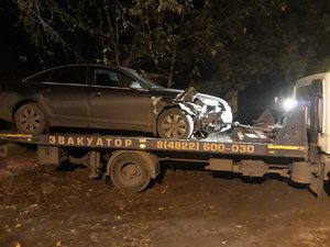

    Доброго времени суток! Случилась такая ситуевина После ДТП погасли фары Ну понятное дело одна погасла так как другую машину в утиль отправила , а вот вторая горела горела и перестала. Подскажите куда смотреть что искать на что грешить

    Начиная с лампочек,затем преды,затем проводка и блоки. Я думаю как-то так, чудес не бывает.

    Авдотья первая! Преды искал полдня .Нашел три блока: под капотом , на торпеде, в багажнике .Все целые! Справа от удара повреждена проводка к фарам(сам не смотрел но чел сказал что она коротнула и спаялась . отделили друг от друга (провода) заизолировали- не помогло)
    к лампочкам пока не добрался ну и соответственно к блоку, но сомневаюсь что резко могли сразу две (или сколько их там) лампы сгореть.
    Завтра должны с донора фару правую привезти , начну собирать там посмотрим!!!

    Перепроверь 33й пред на 25А ("интеллигентный модуль мощности водителя - освещение слева") Со стороны водителя блок слева, в салоне.

    Перегорела лампочка на ближнем, а вместо дальнего поворотник от девятки

    смотри ошибки! контроллер при малейшем подозрении на короткое отрубит все!)))) скорее всего по проводке !
