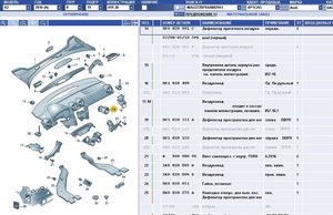

    1) Климат - даже не знаю, как это правильно обозвать... В общем, один из элементов климат-контроля. Тот, что по центру, прямо над магнитолой, чуть слева. Ставил освежитель, погнул конструкцию, которая позволяет придавать направление воздушному потоку. Как правильно называется данная деталь? Есть ли у нее код? Где лучше заказывать?

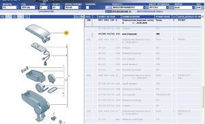

    2) Подлокотник. Сломал механизм запирания крышки. Продаются ли отдельно крышки? Правильное название? Код?

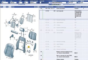

    3) Регулировка наклона сидений - это еще от первого владельца наследие. Сломана круглая рукоятка регулировки наклона переднего пассажирского сидения. Вопросы те же: где брать? какой код? как правильно называется?

    Ну если всё правильно понял то см. картинки по пунктам. Ваши номера выделены чёрным цветом.

    Спасибо! Вроде бы действительно то, что нужно)
