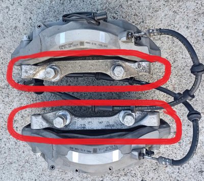

    Ребята подскажите, можно где-то достать такую скобу для ауди? Вижу только суппорта целиком. Не могу найти отдельно её.

    данная скоба отдельно не продается ( идет все в сборе), наверное резьбу сорвали на суппорте при замене колодок? при замене колодок супплрт снимается целиком, не зря там стоят болты 8 гранные. ставили сквозные каленные болты с гайкой под потай и на герметик резьбовой, катается клиент 2 года

    Да, специалисты на СТО меняли колодки и сорвали. Не крутится, не туда ни сюда. Скорее всего так и будем выходить из ситуации. Резьбу вроде бы как говорят могут прогнать, должна держать. Как снимут будет видно. Спасибо большое за ответ.

    При замене колодок эти болты крутить не нужно, об этом говорит даже руководство! Снимается суппорт целиком, вместе со скобой, т.е. откручивается весь механизм от кулака

    Он его и хотел снять, в итоге резьба пришла в негодность. Не выкручивается, и не закручивается обратно. Перекинул колодки по другому. Рассказали это проблема у Audi такая и т.д. Ну естественно когда испортили уже. Никто же изначально не подумал об этом, сначала скрутили, а потом о проблеме рассказывают, чтобы вину с себя снять. Вот и вся история. Ну что тут сказать, а сделать нужно, так ездить не годится.
