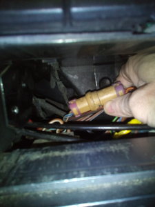

    Разъём двух контактный,за пепельницей , посмотреть,пошевелить.Был однажды такой глюк.

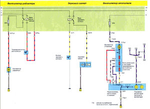

    но - вопрос. по схеме (хм... схема другая- вчера видель схему с подключением массы в точке 310)- разъем где-то за приборной панелью. и никак не за пепельницей

    IMG_20200120_175016.jpg Вот этот разъём.Чутка приврал. про два контакта:shuffle:
