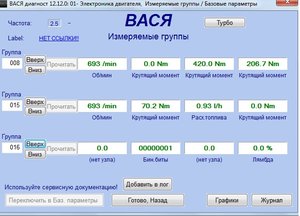

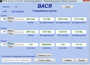

    Привет всем!
    Помогите разобраться где правда:ded::
    Расход в парке
    -по 15-й группе 0,62 л/час
    -по приборке 0,8 л/час
    Расход в драйве стоя на месте
    -по 15-й группе 0,93 л/час
    -по приборке 1,2 л/час

    подписал снизу, сейчас выделю:
    Расход в парке
    Если по Васе правильно, то как я понимаю можно скорректировать.

  20. Banzay
    Banzay Участник форума
    20 фев 2014
    482
    A6C6 F4 2,7TDi '09
    Да, 3-я группа. Вот нашёл (...помню, что в волосах...(из анекдота)):
    Коррекция показаний расхода топлива
    и
    Комбинация приборов, корректировка расхода
    Но теперь осталось выяснить - где правда, по Ваське или по приборке. Сам склоняюсь к Ваське и надеюсь на рекомендации гуру :umnik::ded:
