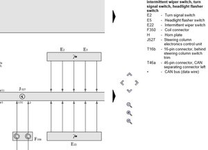

    Подниму вопрос , на приборке нет показания моментального расхода бенза. Руль с кнопками управления ММI , но на подрулевом переключателе нет качельки и кнопки ресет. В кодировке включил наличие компъютера и переключение кнопкой ресет. ММi 2g , пункта переключения компа не нашел . Вопрос , а можно ли как то вывести два провода с разьема колодки которые идут на кнопку ресет , чтоб переключать комп или надо именно подрулевой переключатель с кнопками искать ? Может есть у кого схема подключения этого подрулевого , контакты на разьеме , что куда...

    Однако в ELSA нет распиновки подрулевых - надо искать где-то ещё. Лучший вариант - таки поставить ручку с качелькой.

    Ну или прозвонить , на самой ручке если у кого есть... на какие контакты приходит кнопка ресет.
