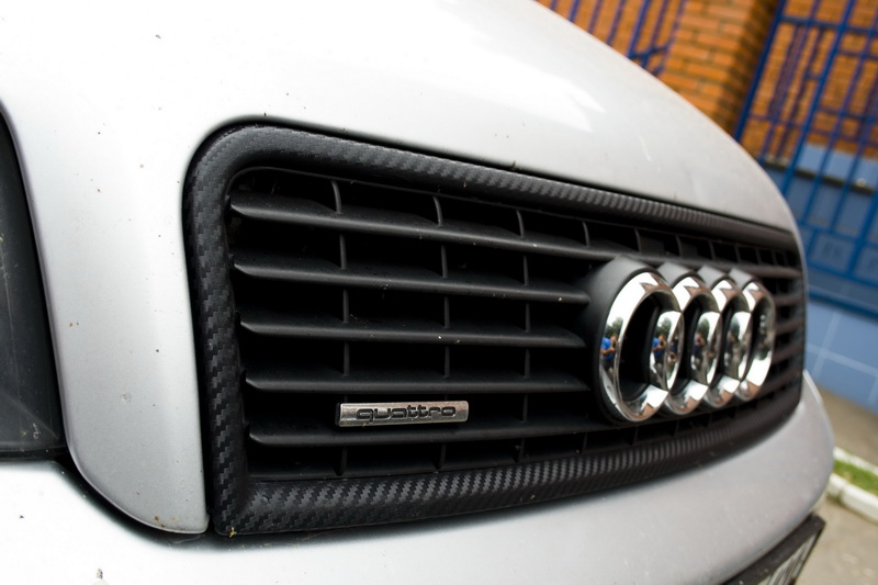

    Вот:
    [CUT][​IMG]
    [​IMG][/CUT]
    Но на фотах не видно, что краска с металликом.
