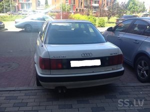

    Добрый вечер. Хочу себе купить ауди Б4 1. 9tdi или Б4 2.0 Бензин газ. Год 92-93. У кого была такая машина что можете рассказать из плюсов и минусов. И на что обратить внимание в первую очередь при покупки. В машинах не специалист. Я бы сказал даже новичек.Поэтому и спрашивыю вашего совета. И ещё вот такой вопрос: Вот у этой ауди зад ржавый. Это не очень страшно или лучше не стоит такую брать?

    Зад ржавый - это последствия аварии и последующего ремонта. Надо смотреть, насколько там все плохо, а после уже принимать решение.
    А смотреть надо на все подряд. Машинка уже не молодая, поэтому тряси продавца, чтобы рассказал, что делал с ней и желательно чтобы были заказ-наряды с сервиса.
