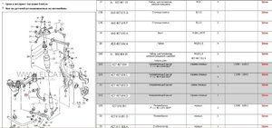

    Собственно решил я обновить подвеску переднюю. Верхние рычаги заказал, теперь вопрос по нижним. С прямыми все понятно, палец у меня толстый поэтому нужны вот эти 4Z7 407 151 C, а вот с бумерангами я что-то запутался. В ETKE вот такая фигня как на картинке. Я все никак не могу разобраться что значит запись вида "F>>*" и почему эти правых рычагов аж 3 вида, а левых всего один. Короче подскажите какие номера заказывать =)

    Просто нужно пользоваться нормальным каталогом.
    Первые два номера без буквы и с буквой С, это устаревшие номера. Т.е. номер без буквы переходит в букву С, а буква С переходит в букву D. Каталог экзиста показывает отменённые номера с актуальными (чем вводит в замешательство в вашем случае), а ETKA только актуальные.

    А подскажие еще раз и навесгда что значит запись вида F>>, чтобы я больше не приставал к форумчанам =)

    До или после определённого вин номера.

    А можно на примере?
    Вот про рулевые наконечники написано следующее
    8E0 419 811 B
    F >> 4B-2-150 000*
    и
    4B0 419 811 D
    F 4B-2-150 001>>*
    Как эту запись 4B-2-150 001 сравнить с моим вином? Больше она или меньше?
    Я так понимаю, что "-" заменяет букву и сравнивать надо поразрядно слево направо? Итого имеем что
    4BZ1N160052 < 4B-2-150 001 и следовательно мне нужен номер 8E0 419 811 B, так?

    Можно и на примере:
    WAUZZZ4BZ1N160052 - это то что учитывается при подборе ДО или ПОСЛЕ вина.
    F >> 4B-2-150 000 - это до этого вина
    F 4B-2-150 001>> - это после этого вина
    у вас 4B-1-160052, т.е. до вина 4B-2-150 000.
    10 знак в вин номере обозначает модельный год авто, т.е. на примере 4B-2-150 000 - модельный ряд 2002 года.
    У вас 10-ый знак 4B-1-160052, т.е. модельный год 2001, а значит машинка чуть старее, а значит наш вариант ДО F >> 4B-2-150 000. 4B - модель кузова, 1 - модельный год авто, 160052 -порядковый номер выпущенного авто.
    Надеюсь более-менее понятно объяснил.)))
