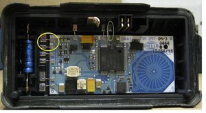

    Кстати, некоторые типы актуаторов поддаются ремонту.
    На картинке один из характерных дефектов - отламывание проводников.

  12. Zeleziaka
    Zeleziaka Завсегдатай
    2 мар 2010
    639
    A6C5AFB2.5TDI'98
    А что за штука такая справа на плате? Дорожки к центру сходятся.
  13. sl1220
    sl1220 Старожил
    15 сен 2011
    8.262
    A6/C5 2.5 AKE 01г.
    Подозреваю - датчик угла поворота оси геометрии. Аналогичное на Allroad - датчик уровня подвески.
  14. Zeleziaka
    2 мар 2010
    639
    A6C5AFB2.5TDI'98
    Ого. Обратная связь значит присутствует. :thumbup:
  15. sl1220
    sl1220 Старожил
    15 сен 2011
    8.262
    A6/C5 2.5 AKE 01г.
    Это я подозреваю, но не утверждаю.
