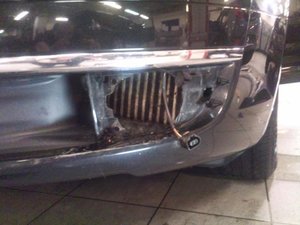

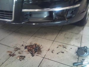

    Собственно дело в том, что при покупке авто А6 С6 Avant знал, что разбита левая туманка, заранее ее прикупил и решил вчера поменять. Снял туманку и офигел: за ней было куча аж спрессованной листвы (и 2 контрабандных бычка :nod:) - листва в итоге наглухо перекрывала половину радиатора.. Так что всем советую перед началом летнего сезона прочистить ,во избежания перегревания коробки.

    Это больше похоже не на радиатор коробки, а на интеркулер турбины...

    Не берусь спорить, что за радиатор, еще не знаю. Главное то в том, что листвой и мусором с дороги он был перекрыт более чем на 50%. И так, наверняка, у всех, даже, может, хуже - дороги убирают похуже, чем в Европе.

    Это интеркулер!!!:hi:
    Теперь попрет как зверь!!!:rock:
    С другой стороны такой же за туманкой, там почисть тоже.
