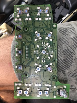

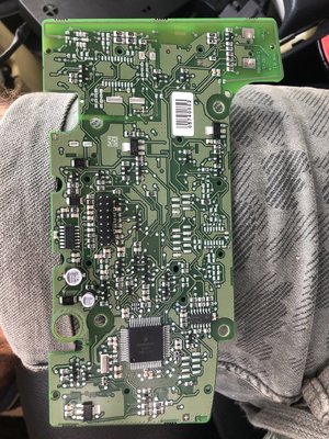

    Разобрал панель кнопок.Плата без окислрв ,промыл и продул,результата ноль.

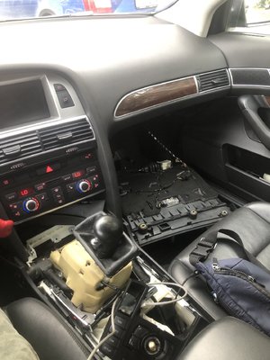

    Вообщем залез под пордачек,вынул оптич кабель и ММИ блока ,красное свечение есть.
    В багажнике усилитель и блок радио .Свечения нет.

    Судя по фото платы она в хорошем состоянии и грязи почти не было.Спасибо

    По факту сегодня поднял блок телефона из под сидения,воды нет.
    в разьеме блока есть ИК свечение на выход но на вход нет,кольцевал,толку нет.
    На блок ММi есть ик свечение от провода а вот на СD ченждер нет ИК не на вход нн на выход.
    Соответственно в багажнике нет ик не на вход не на выход (не в усилителе не в блоке радио)

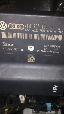

    Блок кангетери (во вложении) только принимает сигнал или тоже раздает?

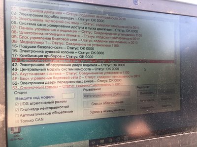

    Читали Васей ни чего не показывает дельного только полный обрыв оптоволокна.То есть ни на какой конкретный блок не указывает

    Надо сделать диагностику оптоволокна и все покажит.
