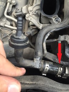

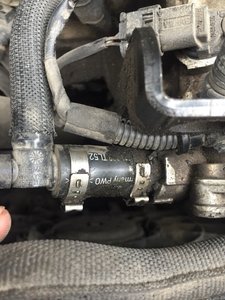

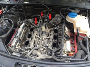

    Добрый день, в сервисе меняли обратный клапан (кстати, относится ли он к системе ВКГ?), после масло начало сочиться из всех щелей, а в особенности справа от него(на фото справа). Боюсь что поставили не той стороной, подскажите куда стрелочка должна быть? Сейчас от двигателя. Из-за джеки чана добрался по ЭЛЬЗЕ до патрубков ВКГ, посмотрел в них, а они чисты). И они(красными стрелками) ли это были подскажите пожалуйста.

    Стрелка вообще то это направление к двигателю .
    Интересно а чек по каким ошибкам светит ,не по СВВ часом ?

    Ошибки следующие:
    Система подачи вторичного воздуха
    P0411 - снижение пропускной способности.
    Впускной коллектор с изменяемой геометрией
    P2071 - заслонка не открывается
  5. melkon
    melkon Суровый диагност
    21 сен 2005
    27.088
    Tuareg NF 3.0TDI на пневме.
    Эти ошибки вообще никак к ВКГ не относятся ... Почитай тут в разделе тем про СВВ на моторах 2.8FSI поймешь что к чему :laugh: По второй ошибке надо разбираться с изменением геометрии коллектора .
    Нафига было лезть в ВКГ без понимание причин вообще не ясно :rollingeyes:
