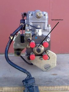

    Доброго времени суток всем.
    Ауди А3, 2000г.в., 1.9 TDI, 110 л.с.
    Вчера возникла проблема - стало подтекать топливо из ТНВД. Место течи - центральный крупный трёхгранный болт, который находится между 4-х выходных патрубков на форсунки. После замены манжеты под этим болтом, машина совершенно перестала заводиться, ни одного рабочего такта. Забыл отметить, что манжету поменяли на немного отличную от той что стояла ранее, но только по толщине, диаметр её аналогичен, и течи топлива уже нигде не было. Далее, топливо из ТНВД по патрубкам к форсункам идет с хорошим напором, то есть ТНВД исправен, да я в него и не влезал.
    Может быть этот трёхгранный болт не так прост как мне показалось? :shock:
    Ваши идеи?

    На опелях старых так же на тнвд был шток регулировочный какой то, или фазы там какие то мерялись.... не понмню точно (((
