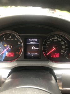

    Имеем Ауди а6с6 2005 BBJ.Поменял на приборную панель от рестайлинга.Все стало все четко,сняли защиту и выставили все в кодировании.Но проблема в слеющей в кодировании стоит расход литры на 100км,а на приборке показывает сколько км проеду на одном литре,хотя в кодировке стоит все правильно.Второй косяк,появился в меня уровень масла и и бывает при заводе выскакивает OIL Sensor defektive ,но через секунд тридцать он пропадает,как я понимаю,просто мой датчик не поддерживает показание уровня масла.Так вот два вопроса,как высатвить расход и убрать чтобы не выскакивала эта ошибка,на старой приборке такого не было

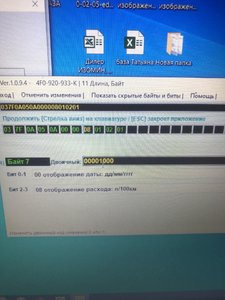

    Кому интересно вот логи,но почему-то не принимает кодировку ,точнее все принимает но не работает
    Тоже самое в первом бите ставишь включение подсветки стрелок и шкал,включаетютсч только стрелки

    уровень масла или температура масла?
    длинная кодировка на дорестайле, вроде, не работает :rolleyes:

    Скорее всего все делается через каналы адаптаций
