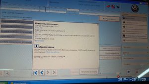

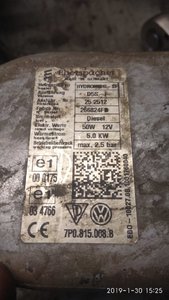

    Туарег NF 2011 года. Ebeschbeher. Или Б/У. Или ремонт может кто делает?

    не чем не ошибся. такой же отопитель что и у тебя стоит ( при наличии нормальной комплектации).

    Блок. Webasto можно было бы починить. А этот как-то не хочет поддаваться. По Авито троим автономщикам звонил - дружно послали. "Только новый покупай!" Один сказал, правда, "я бы мог попробовать, но некогда"... Тяжёлые блоки эти:shock:

    Отдавал свой на пропайку, сам тоже паял, от этого все равно стабильно работать не стал.
    Поставил другой более всежий, перепаяв еепром .

    Так а что сразу блок. Шлейф датчиков температуры уже подкидывали исправный? Переходный разъем под крышкой чистый? Эбер нормально детализируется
