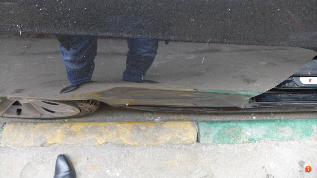

    В пятницу поймал на бок Опель с девочкой Анной за рулем. Расстроился очень.
    Ищу сервис. Одни пишут надо менять крыло, другие, не надо портить машину-вытянем.
    Подскажите друзья, резать и менять или тянуть? И если есть опыт по кузовному ремонту, куда бедному крестьянина податься, куда поставить машину на ремонт?

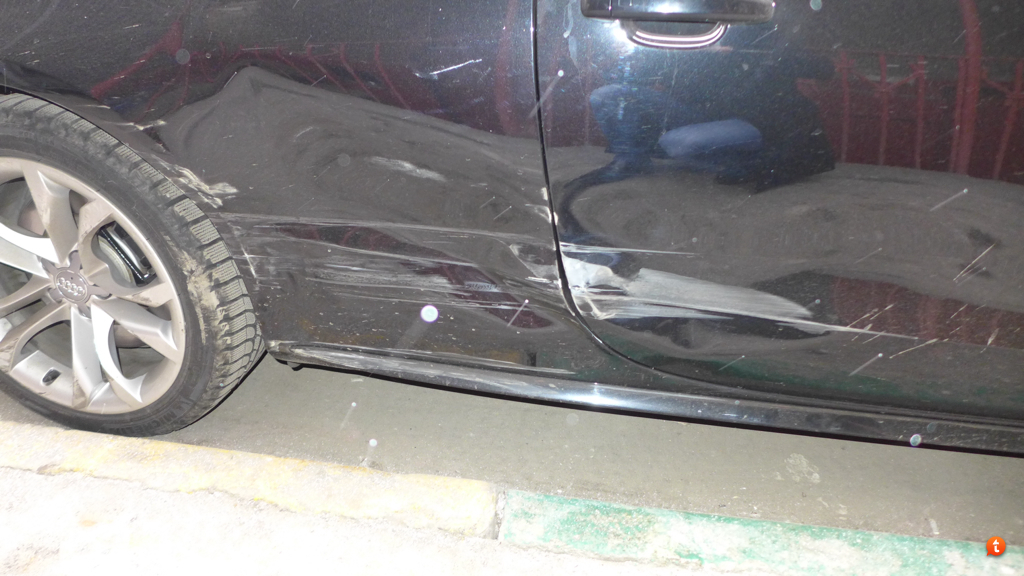

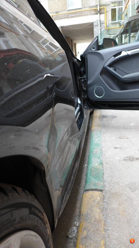

    Еще фото

    по фото не разобрать, но если краска не повреждена и нет заломов, то ищи сервис где удаляют вмятины без дальнейшей покарски, чтото наподобии этого ТЫНЦ
    пока писал, уже фотки появились дополнительные, крыло лучше крась, отрезать всегда успеешь, а дверь если цвет распространенный сможешь в цвет найти на разборках через ferio.ru может и красить её не придется

    По безпокрасочной технологии тут делать нечего.
    Заломы на ребрах дверного проема, арке… Если не поменять - шпатлевки будет килограмм.
    Я бы менял, страшного ничего в этом не вижу.

    S5 12г.
    Спасибо. Тоже подумал, не вытянут, зашпатлюют. Поеду завтра в страховую, звонил в Ауди север, у них свободно, поставлю туда, по результату отпишу. Хотел на Таганку поставить (рядом) почитал отзывы, чот ругают их сильно.

    Если есть КАСКО меняй однозначно на новье.
    У жены на А4 была года 3 назад подобная вмятина, точно как у тебя, бордюр высокий рихтануа. Все вытянули, вместе с порогом, подшпаклевали и покрасили, как родное стало. Главное чтобы кузовщик не рукожопый попался.

    Забрал машину из сервиса. Поменял все на новое, вытягивать не стал, как сказал мастер: если вытягивать, то это будут уже скульптурные работы. Делали в Ауди Север. Сделали на 5. Отлично покрасили, очень доволен. Работы заняли 2 недели.
