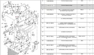

    3. Резиновые кольца для подключения патрубков системы охлаждения к ГБЦ 2 штуки (кажется к ГБЦ, не помню точно, саму машину уже два месяца не видел, так что не вспомню что как там подключается сейчас)

    1 - крышка 078103113E;
    2- там два кольца менять надо 4,7x1,5 059145117B и 56x2,5 059145117A;
    3- Какие именно тебе нужны не понятно Вот выбирай сам.
    24х3 N90380002 на рис. это №19-2 шт. и №6-1шт.
    21х3 N90035103 на рис. это №7-1 шт.
    20х3 N90365302 на рис. это №16-1 шт.
    Посмотри по внимательнее может я и упустил чего.

    1) 078103113E
    2) 059145117A
    3) Там их много, всего 6 штук, размеры 20х3 два штуки, 21х3 одын штука, 24х3 тры штука

    Заходил, так и не разобрался с кольцами - кольцо для датчика ОЖ сразу нешел без проблем, а вот остальных как то многова-то не смог понять какие куда идут.

    sl1220 тебе всё дал ...картинку посмотри внимательно
