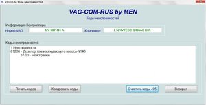

    Появилась ошибка, машина не заводится.

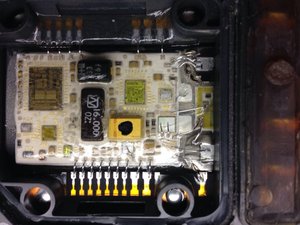

    Крышку снимал транзистор целый (визуально) ноги не сгоревшие.
    Воздух прокачивал, доп насосом.
      226,5 КБ
      90
  11. ilyha
    ilyha Участник форума
    5 авг 2008
    177
    allroad tdi c5
    фото мозгов загрузил.
  12. sl1220
    sl1220 Старожил
    15 сен 2011
    8.262
    A6/C5 2.5 AKE 01г.
    По фото не очень видно, но приглядись к верхней (при таком как на фотке расположении) ноге, а именно к месту ее припайки на кристалл. Мне кажется там следы отгоревшей ноги. Попробуй сдвинуть иглой.

    Разобрался. это был транзистор. от него ножка отгорела.
    Буду менять транзистор и перебирать сам ТНВД

    Иголочкой пошевелил, как и говорили. и все встало на свои места))
