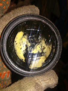

    снял крышку, охренел, реально пена. Скоро свечи выкручу. Сфоткаю.

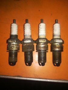

    Свечи

    такое бывает при коротких поездках, когда мотор прогрет не долго. Пары воды и масла конденсируются на холодной крышке.
    смесь богатая, свечи не очищаются. Отсюда и дерготня может быть.
    У свечей вид, как будто им лет 10 ))
    Обратите внимание на левую свечку (на изолятор).

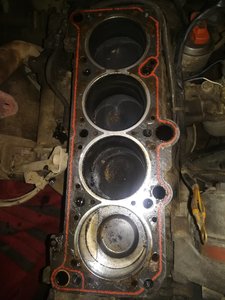

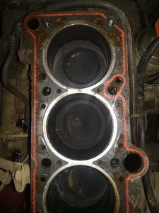

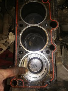

    Вот, что мы имеем на сегодняшний день
  15. Саня Сава

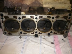

    Голова
  17. Bla©k
    Bla©k Модератор
    9 июл 2010
    11.384
    A8Q
    Ну что ж, ОЖ в первом цилиндре.
    Свеча с почерневшим изолятором тоже с 1-го горшка была?
    Обрати внимание на резьбу в блоке, не прослаблена ли? Как откручивались болты - одинаково ли тяжело?
    Проверяй плоскости ГБЦ и блока.
