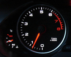

    На 90 стрелка должна стоять.
    Вот так:
      62,7 КБ
      130

    машину покупал Б\у ну вроди смотрели все ок было, а по поводу стрелки посмотрю. хотел посмотрть сколько масла но он пишет что не может определить. короче херь какаято завтра на сервис все скажут блин только бабла чусвюю возьмут:icon_suicide:
