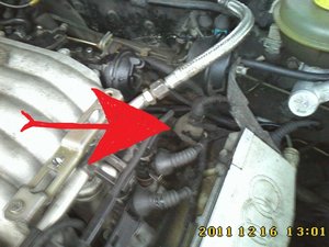

    Всем доброго времени суток...Дело было так, давление было отличное, на горячую, на холостых на втором делении....перебрал впускной коллектор, выехал на трассу и стал разгоняться, и как только стрелка тахометра зашкаливает за две тысячи оборотов то сигналит комп и загорается лампочка давления, сбавляешь ниже двух тысяч, лампа перестаёт мигать, и ещё стрелка давления масла теперь лежит до упора вправо......и температура масла не показывает.....

    Выглядит как слетели провода с всех датчиков.Или массы где то нет.

    +1. скорее всего неправильно подключил провода на датчики давления масла.
    у меня на моторе 2.3 было так недавно, только у меня нет сигнальной лампы масла на 2000об/мин, а вместо нее срабатывал миничек ("мультики") на 3000об/мин. Это вылечилось заменой одноконтактного датчика давления.
    Зашкаливающая стрелка показометра - был плохой контакт штекера на двухконтактный "боченок".

    всем спасибо, всё сделал....фишка что на фото отошла.....
