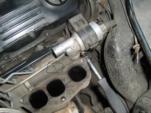

    Обнаружил что шланг просто напросто лопнул и хх глючит Шланг идёт с низу от датчика хх( там стрелка ещё в низ показана)
    Помогите кто знает номер ?
    Или кто менял на какой от чего шланг?
    Сейчас Фото Скину

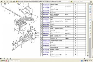

    Вот Кто Что ставил

    можно сходить с этим шлангом в тазолабаз и подобрать подходящий кусок,работать будет ,но встанет кривовато,оригинальный номер на фото под позицией 15

    Кто как думает подойдет ли шланг для расширительного бачка?

    я думаю чтоб шланг не натирало, то надо просто удлинить шланги и подальше закрепить датчик ХХ
