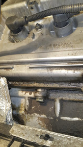

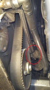

    Всем привет и с наступившим Новым Годом) Чуть больше месяца назад начал ощущать запах горелого масла в салоне, а также увеличенный расход масла и к тому же еще антифриза! Да еще кстати имеет место быть увеличенный расход топлива. При этом потери мощности я не чувствовал в течении этого времени. Но тут настало время праздников и выходных. Залез я в яму, снял защиту и очешуел(:)eek: Утечку антифриза обнаружил - давит из под ДТОЖ! А вот что делать с этим.....
    Мужики помогайте тут я без вас не справлюсь. Может ли всё это быть из-за неправильно работающей системы ВКГ? С чего вообще следует начать?:help: Мотор AQD

    На работающем моторе открой пробку где масло заливать и ладонью прикрой...если воздух давит - значит вкг чистить надо или менять....

    ДТОЖ'у колечко нужно поменять и посадить на герметик. Посадочное место нужно хорошо очистить, гуана с дороги там немало. Перед снятием ДТОЖ подождать пока двиг подостынет (до комфортной для локтевых суставов температуры :wink:) и стравить давку снятием заливной пробки, пробку потом в обяз закрутить на место. Выльется снизу тогда не весь антифриз, а всего литра 3-4.
    Крышки клапанные можно попробовать подтянуть, если не поможет - прокладки новые нужно, мне подтяжка помогла только на левой голове.
    По чистке ВКГ на форуме много тем, но может быть причина в обмерзании патрубков под ДЗ, тогда вентиляция не работает и масло давит в неплотности, сальники итд.

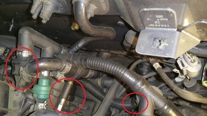

    Мужики а как снимаются вот эти патрубки
    Читал ветки про ВКГ, но так и не нашел как снимать это крепление на патрубке, оно крутится, трещит, но не снимается, одну я уже сломал(( так и не понял как правильно снять чтобы целая осталась

    Если соединение разъемное, нажимаешь на эти усы(на фото на переднем плане),придавая трубке чуть овальную форму и вытаскиваешь оную. Там два фиксатора внутри,симметрично, увидишь поймешь

    Гм... Как-то мало 3-4 капли, там же дупло такое что мизинец пролазит...
    Я родное оставлять не рискнул, тк уже усохлось, а гермет не хотелось мазать - потом датчик хрен вытащишь.
    Нашел на хозрядах новое ГОСТовское кольцо МБС, даже чуть толще чем родное.
    Сопротивление снятого датчика проверял?

    Прижать с двух сторон, где насечка и пошатывая стянуть вниз.

    Не проверял, куплю новый с кольцом и зажимом. Датчик рабочий был. Я уже поменяю его чтобы не лазить больше туда, сегодня все руки изрезал пока вытаскивал)

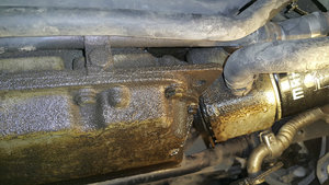

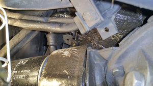

    БОЛЬШОЕ Спасибо) буду пробовать завтра! А по поводу того что давит масло из всех щелей, а где то возле масляного радиатора как будто плещет аж - что можно сказать? Может это быть из-за ВКГ? ВКГ забита это точно...

    Да, патрубки ВКГ снимать надо на теплом движке, ну или феном прогреть.
    Трещит там кокс масляный, пластик сам по себе мягкий, пока теплый.

    Судя по твоим фоткам масло у тебя давит из движка из-за забитости трубок ВКГ, те. прорвавшиеся в картер продукты горения не могут вернуться во впуск на дожиг и вылазят наружу вместе с маслом.
