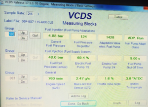

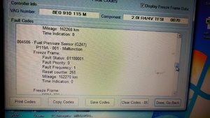

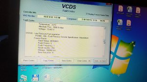

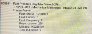

    Звук появляется. От 1300 об и выше. На холостом их нету. Слышен звук на видео такой типа как скрежет тереться что-то, поменял цепь, натяжитель, колечки, толкатель, впускной распредвал. Цепь показывает -2 значение . Звук остался подъехал в сервис, сказали топливные трубки что высокое давление , когда даешь газ начинается свист они начинают вибрировать. Без ремня пробовали заводить звук все равно остается. Скрины по ошибкам двигателя скинул.
    Помогите куда копать.

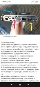

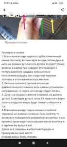

    Его можно снять и методом втягивания воздуха из него проверить исправность мембраны , он должен перекрываться и не пропускать воздух.

    да лучше не разбирай , просто продуй, в одну сторону должен продуваться в другою нет , это достаточно , чтоб понять целая мембрана или нет ,а то будешь разбирать мембрану не нароком повредишь.
  10. shaman_blr
    shaman_blr Новичок
    1 окт 2017
    16
    Такой способ пойдет?

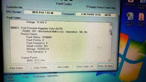

    Поменял клапан ограничения давления , звук, остался , гремит трубка что на обратку, есть ещё варианты? Или менять насос ?
    Как только стираю ошибки, завожу даю газ пока не начнется писк, появляется сразу ошибка по верхнему датчику что на насосе.
