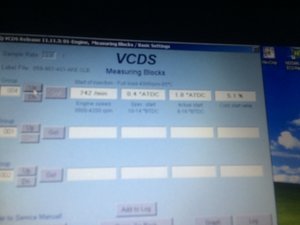

    Выставил угол, заводиться стала намного хуже. И появилась ошибка предвпрыск отключен. Помогайте жить

    Угол проверяют по вагкому в "базовых".

    Он его менять пытается. Но меняется от 3 градусов до вмт и до ноля. И то очень инертно. Работа мотора не меняется. Видео снял. Что посмотреть? Давление? Или жиклер засажен?

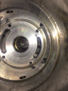

    Нет у меня скайпа. Если есть что сказать пиши в лс. Раскидал я насос снова. Поршень ходит нормально, все еще новый. Сопротивление клапана 11 ом, от аккума щелкает. Снял шиберный засажен каким то говном жиклер. Который кремового цвета

    При установке кулачковой, попал штырем в поводок датчика?
    Мембрану посмотри на распределителе на наличие трещин. А лучше превентивно заменить на ней уплотнения.
    Под шиберным насосом - это не жиклер. Жиклер в другом месте. Это сетка-фильтр. Еще примерно такой есть под редукционным клапаном. Выдерни его саморезом. Проверь на проходимость.
