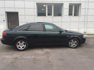

    всем привет ! Помогите советом !!!
    У меня А6 С5 98 год 2.8 передний привод. Взял машину два месяца назад для восстановления. Все дно в масле и антифризе. С радиатором и всеми патрубками разобрался. Теперь нашёл откуда давит масло.
    То место где глушитель подходит к двигателю выдавливает масло и очень сильно. Не дымит , тяга есть, машина едет хорошо! Это прокладка гбц или ещё что-то нужно смотреть ?

    Приветствую. Вы бы не фото своего авто нам показали, а место "То место где глушитель подходит к двигателю ".

    Да с фото это проблема. В яме глазом разглядеть сложновато , а на фото вообще ничего не видно. Ну все равно спасибо за советы. Буду ковыряться !
