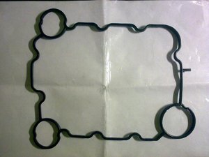

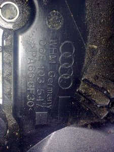

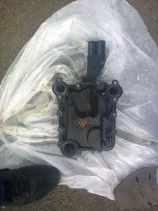

    плохо держит прокладка маслоотделителя!кто сталкивался с идентичной проблемой?Где можно купить прокладку?Как правильно ее ставить(садить на герметик?) На официалке сказали что резиновую прокладку можно купить, но только купив крышку маслоотделителя (будет в комплекте),покупать не охота так как крышка исправная....

    ошибся чуток!спешил....а она точно резиновая?мне 2 раза приходили металлические........

    Оно,только это наверное заменитель,по наружнему краю ее обреж и получешь что у тебя в фотке,все изгибы для дырок совпадают...

    Перевернул,обрезал,сопоставил и вот что получилось:

    в гребаной украине эту прокладку найти не могут!говорят что в моей модели стоит усовершенствованный(пластмассовый) маслоотделитель...а прокладка по номеру приходит для старого (металлического)....во всех магазинах и фирмах где есть ЕТКА прокладка под номером 06E103771C есть но нет ни фото ни информации из чего она сделана!все тупо заказывают по номеру и никого не волнует что маслоотделитель другой....в запорожской официалке вообще не заметили что номер маслоотделителя в ЕТКЕ не соответствует...только в днепропетровской официалке сказали что сталкивались с такой проблемой....связаться с немцами из-за такой мелочи им трудно(и вообще я так понял невозможно)....и они тупо всем ставят на герметик....либо меняют полностью узел...Еще одно подтверждение что у нас страна дураков......фрицы бы из-за одного болтика пол земного шара перевернули бы....менталитет у людей!)

    Как итог, кто-нибудь ставил обрезанную железную прокладку? Или только покупка детали в сборе?

    Похоже эта резиновая прокладка под маслоотделитель нового образца только в сборе с ним идет. Совсем сдурел фольц! Никто так ничего и не прояснил по этому вопросу?!

    В итоге был куплен новый маслоотделитель
