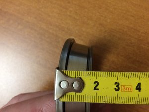

    Более точного прибора чем рулетка дома нет, но судя по ней и если я правильно измеряю (измерял внутреннюю часть), то 18 вроде бы ближе )

    штангель нужен.
