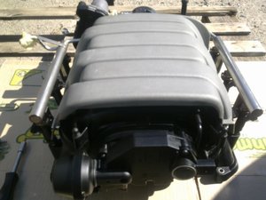

    Я подозреваю,что это впускной коллектор ! Диагностика ошибки какие выдаёт ? Можно проверить,он это или нет,если снять вакуумную трубку (на фото коллектор с 2.4,но думаю разницы нет,штуцер справа в верху,на нём трубка одета будет,сдёрни во время стука). Если стук пропал,то это коллектор.

    Думаю,что причина в НЁМ . Удачи !
