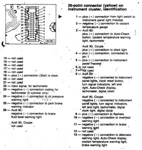

  5. `Max`
    `Max` Новичок
    29 май 2012
    4
    Audi 80 1.8ru 88
    как я понял надо кинуть провод на контакт 22?
      105,6 КБ
      74
  6. Geka
    Geka Старожил
    25 мар 2004
    14.372
    Карачаево-Черкессия респ.
    100\44, WC, 1984, ГБО ГИГ3-L
    Ну по идее, да. С 6-ой ноги коммутатора. Лучше через резюк наверное.
