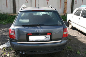

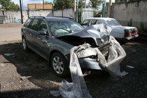

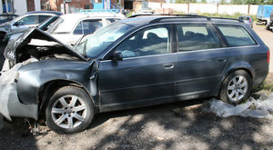

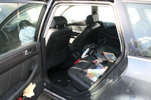

    всем привет,
    помогите оценить аварийную Audi A6, 2004г.в., 1.9TDI, 131л/с, автомат, кожа. Пробег 170ткм (приблизительно)
    Был удар носом в дерево, салон в идеальном состоянии, кроме торпеды со стороны водителя, небольшая вмятина слева, сзади
      151,3 КБ
      208
      168,5 КБ
      185
      140,5 КБ
      170
      128,1 КБ
      159
      71,7 КБ
      152

    по работе без деталей здесь 125000-135000 (с окраской задка с крыльями)
    запчасти 100000-150000
    Вот эти две суммы и еще одну на непредвиденные расходы и надо вычесть из цены целого авто...

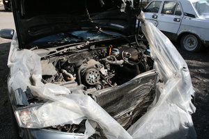

    детали, которые потребуются:
    юбка заднего бампера, задний левый фонарь, оба передних крыла, правый подкрылок под вопросом, жабо, обе туманки, ветровое стекло, капот, решетка радиатора, подвеска левого переднего колеса, передний бампер, юбка переднего бампера, обе фары, оба радиатора, усилитель бампера, "телевизор", верхняя накладка приборной панели в салоне, нижняя часть панели, руль, может быть кресло водителя?, вентиляторы, куча подкапотных пластмассок и держалок, подушки безопасности (хотя можно ставить а можно и не ставить) и др...
    Двиг надо вживую смотреть (вроде цел, не считая кожухов, но вкрытие все покажет)...
