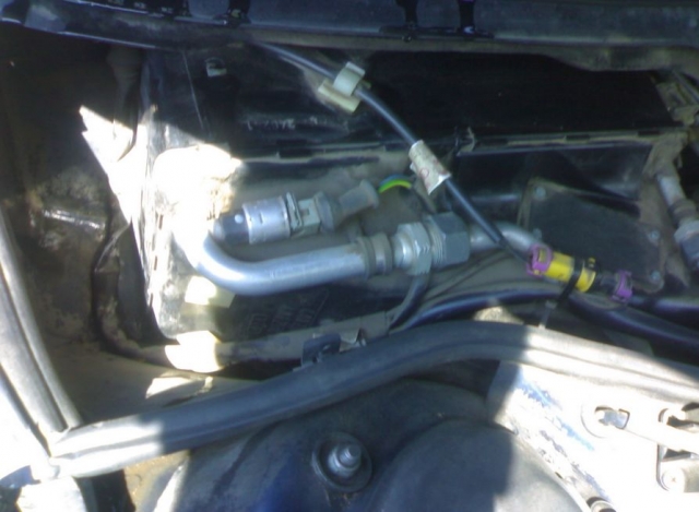

    В общем я в растерянности, думал что у меня такой корпус кондиционера от того что год старый, всё таки декабрьская машина 1992 года, но оказалось что дело абсолютно не в этом. Вот фотография корпуса кондиционер под который существуют электросхемы, в клубе человек указывал что на его машине от марта 1992 года точно такой же корпус.

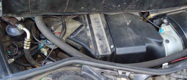

    А вот такой корпус кондиционера у меня
    Я хз что за колхоз но на ауде клубе нас с такими кондиционерами нашлось трое у всех машины от 1992 года :( Электросхем под них наверное в природе не существует, по крайне мере найти ни как не могу которые соответствуют расцветке проводов у меня они в основном одноцветные. Подскажите что за колхоз.

    diavia кондер

    Это какая-то универсальная модель которая ставится на любые машины или только на VAG ?

    Итальянская фирма. Делает кондиционеры и вебасты под разные машины.
    Скорее всего шло как постзаводское дооборудование.

    просто кондер с ручной механикой заслонок и минимумом датчиков, а фото выше - кондер в комплектации "климат" с электроприводами заслонок, кучей датчиков, собственными мозгами и т.д.
  6. Locko
    Locko Завсегдатай
    19 сен 2010
    803
    С4 AAR
    #6 Locko, 16 июл 2012
    Ошибаетесь верхнее фото с машины у которой установлен родной, простой кондиционер :wink: По большому счёту климат от кондёра отличается электронным управлением заслонок печки и его вентилятором.

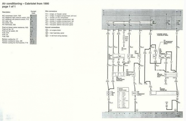

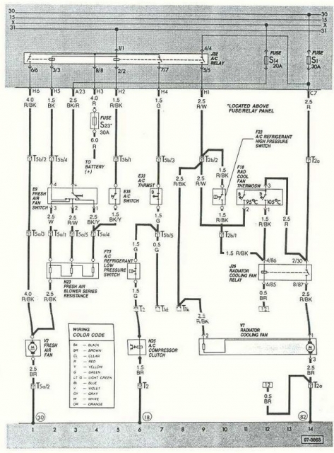

    Вот и первая схема diavia нашлась, правда для кабриолета 1990 года и не совсем понятно ауди или фольца :lol:

    У меня кондюк точно такой-же. Автомобиль 1992 года. По всей видимости какой-то немецкий колхоз...

    да не не колхоз.... постпродажная подготовка... У тебя все работает?
