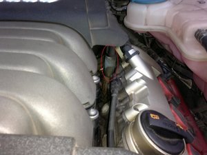

    Ребят, подскажите, пожалуйста, что за деталь на фото и в каком разделе в Эльзе/Этке все это можно найти? Особенно интересует прокладка, из-под которой может подтекать масло (если она там вообще есть).

    Это масленный клапан фазовращалок, колечки резиновые есть в продаже , стоят копейки.

    Номер колечек по etka WHT 002 789

    перед покупкой колечек, надо снять разъем и посмотреть не гонит ли масло насквозь клапана, в этом случае клапан под замену, всего там 4 клапана...
    06E 109 257 J Клапан фаз ГРМ
