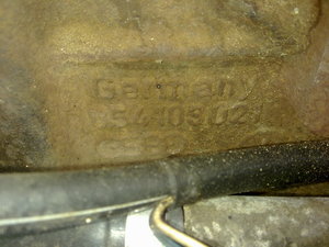

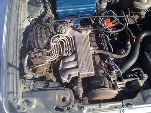

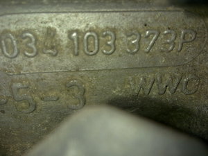

    Добрый день,форумчане. помогите пожалуйста определить двигатель. Авто-90 B3 87 г. при покупке сказали -объём-2.3, на наклейке в багажнике написано-SL. А это,значит 2-х литровый. На самом движке нашел только цифры.По маркировке на голове Google выдаёт что это голова для NF NG AAR.Прилагаю и фото самого движка. Помогите, кто знает.

    на ауди-90 ставили NG, вот тут глянь http://www.audi-faq.ru/engine/NG_NF_AAR/

    На фото видно 2.3 NG. Наклейка на багажнике не соответствует этому двигателю. Возможно багажник не родной, а может и двигатель.

    вообщето - на блоке с номером двигла должны и быть буквы выбиты

    да к на фото вообще не то, там где настоящий номер двигла должен быть
    есть площадка, а это просто номера деталей по VAG

    +1, номер на блоке надо глянуть и все станет ясно :nod:

    можешь еще посмотреть его в ПТС, если он старый (то ли с 10 то ли с 11 года номер не вносят в ПТС), первые или 3 буквы и будут кодом дигла
    а на блоке тут
