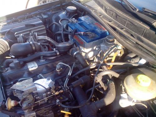

    Вот движок

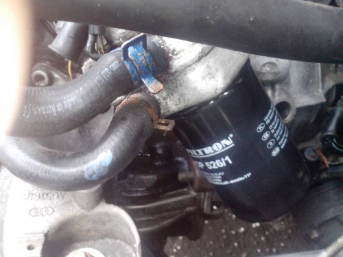

    Апну тему. Заменил масло в двигателе, судя по картинкам в руководстве, и по фоткам движка AAZ в интернете, маслянный фильтр стоит вертикально.
    У меня же фильтр смотрит вниз-назад в сторону коробки. Причем коробка имеет очень широкий кожух. Родной фильтр который я заказал по вин коду не влез туда. Пришлось узкий фильтр вкрутить взамен, поставил такой
    op 525/1, только он влез. Про коробку по инфе от прежнего владельца, тоже менялась на "какую-то".

    походу у тебя солянка
    двигатель - 1z (1.9 tdi)
    насос - тнвд от 1y (1.9D) или екопомпа от другого дизеля без корекции по наддуву (в aaz - есть корекция по наддуву).Но тогда насосе должна быть 10 мм плунжерная пара
    все остальное - aaz.
    сделай хорошее фото в 3 форсунки
    и напиши номер ТНВД - дизельного насоса
    ТОгда скажу точно что за зверь у тебя.

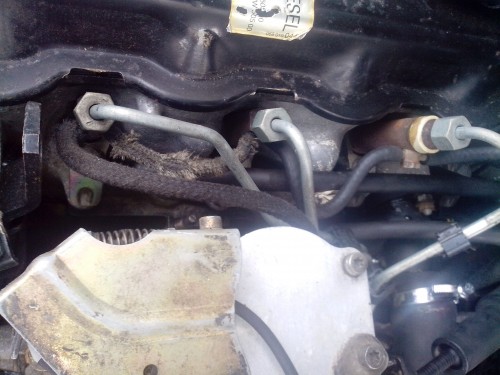

    фото чтобы было видно корпус форсунки под углом

    Судя по третей форсунке,двигатель 1z.Посмотри идёт ли от третей форсунки проводок.А 1Y это 1.9D без турбины.Но ТНВД точно не от 1z,на 1z управление идёт электроникой а у тебя тросиком это или от aaz или 1Y/

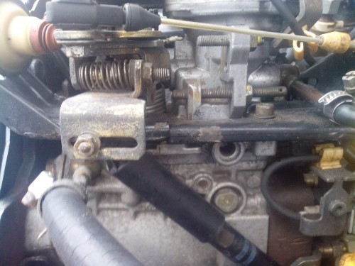

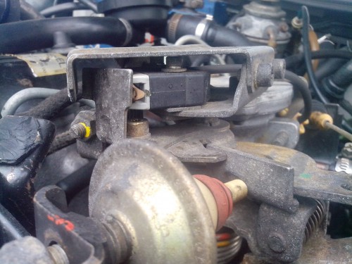

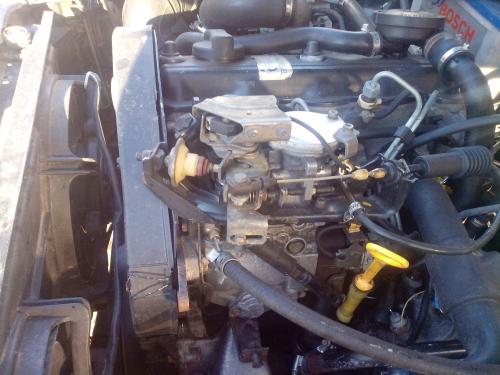

    Еще такая проблема, когда отпускаю педаль газа она очень задумчивая. Т. е. обороты двигателя снижаются очень медленно.
    Можно ли решить это заменой пружины которая видна на этом фото, покачал вручную она очень слабая, отжимает еле-еле
    Вот здесь видно маслянный фильтр стоит под углом вниз и назад. На нем кстати не работает датчик серый. Горит лампа давления масла.
    я проверял, если снять с датчика гаснет лампа. Если закоротить на массу - горит так же.
    В остальном работает все, второй датчик коричневый работает, заметил когда масло менял.

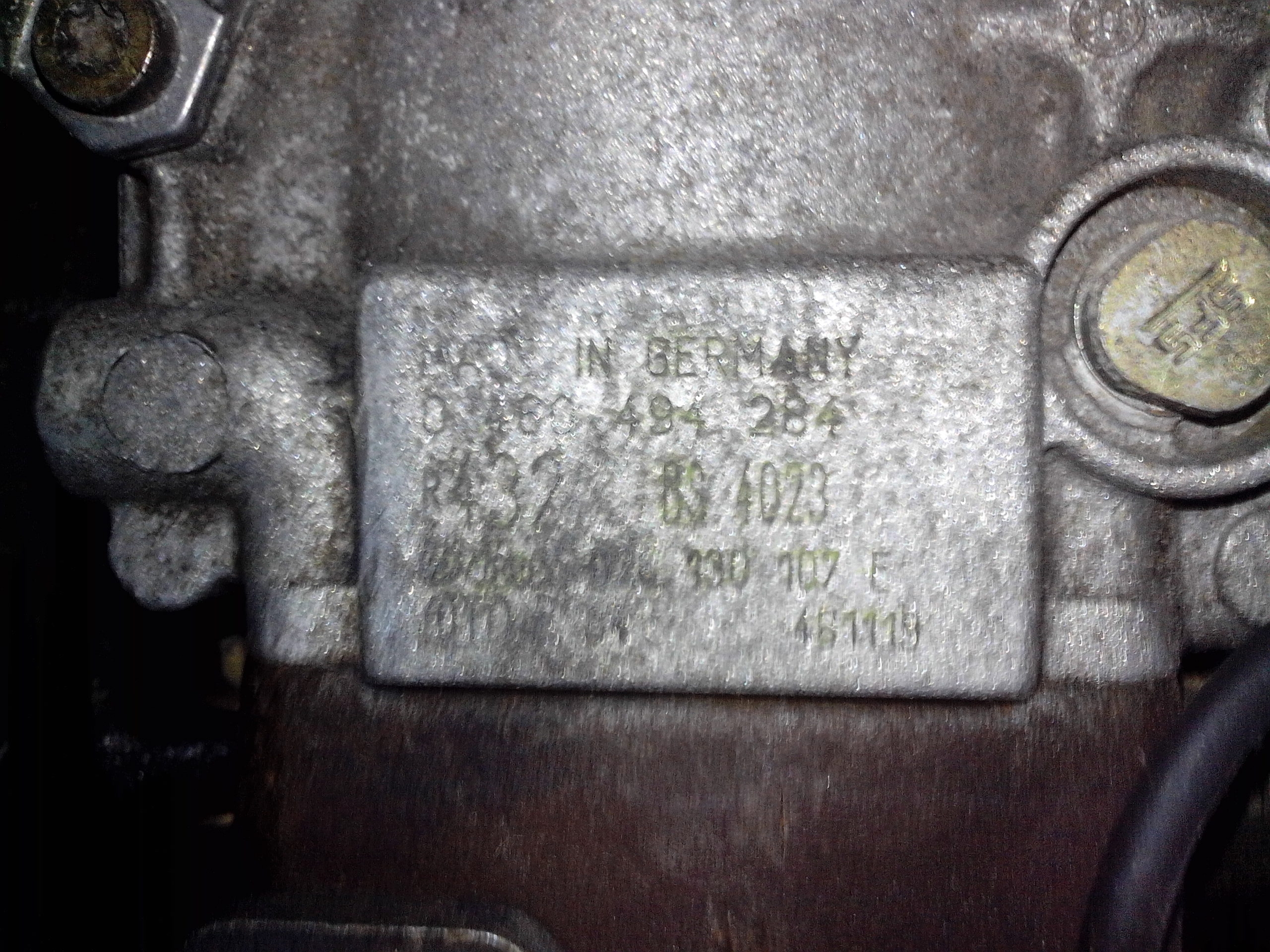

    Вот фото сделал днем. Где находится номер на ТНВД?

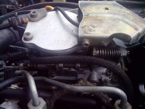

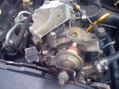

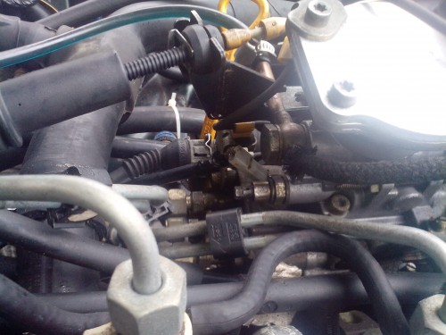

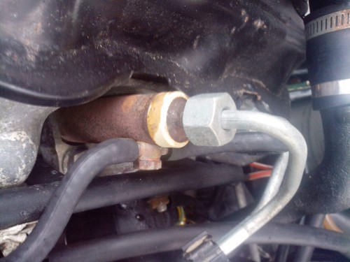

    Следующая порция фото

    Да так и есть от 3й форсунки проводок, на конце штеккер 2-х штырьковый, ни к чему не подключен. Похоже ты прав двигатель 1Z получается. А я то заказал все патрубки на aaz когда менял радиатор и половина из них не подошло :)

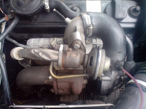

    На 1Z нужнен электрический насос охлаждающей жидкости дополнительный? менял систему охлаждения, похоже его нет. Можно ли сюда интеркулер поставить? Есть специалисты? ) И вообще как этот гибрид в плане эксплуатации, ТНВД от AAZ, движок 1Z. А турбина там чья стоит? Я делал фото выше. Вообще по звуку движок очень нравится, так шелестит, прямо музыка :)
    попробуй сними аммортизатор на тнвд (один конец аммо на рчаге газа - воторой на корпусе тнвд снизу на певром фото тнвд)

    ТНВД не от AAZ, так как твой без коректора по наддуву. на самом тнвд есть номер напиши его сюда.
    На турбине тоже есть надписи на холодной улитке. У тебя может быть TBO268 - смотри надпись и напиши сюда.

    Вот номер ТНВД BOSCH 0 460 494 284
    Ниже цифры R432 89 4023
    В самом низу 461119
    Нашел в интернете остальные цифры, на фото их видно плохо 028130107E вот такие выдает поиск.
    По турбине у AAZ и 1Z она идентична или все таки разные ставят?
    Корректора по наддуву вообще нет, или он внутри тнвд "зашит" в механике; идет трубка к турбине мб это гидравлика какая?

    По номеру ТНВД BOSCH 0 460 494 284 и VAG 028130107E бьётся на двигагатель AAZ.
