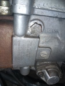

    Помогите определить это ТНВД аат или аел стоит ?

    Зачем? Они не отличаются...

    Ну ,вроде ,одно електронное управление ,другой нет ..Или я не так понял .. ? Индуктивная и резистная ..

    Вон ты о чем, резистивный МУКТ был на Audi 100 ААТ, на А6 ААТ был уже индуктивным так же как и на AEL который пошел с A6 только лишь.

    Так у меня какой ? :)
    Индуктивный или резист ??

    Так у тебя А100 или А6? :laugh:
    Насколько помню на А100 штуцер обратки с тнвд стоял сверху крышки МУКТ у тебя на фото с боку, так что подозреваю что индуктивный.
    Вот сравнивай со своим

    AEL и AAT на А6 практически идентичны. Различается ААТ от А100 и А6.
    На 100ках была ккк16 турбина, на А6 уже ккк14 на АЕЛ тоже ккк14

    Так тнвд у меня какое ?

    Индуктивное ?
