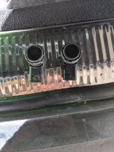

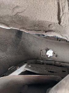

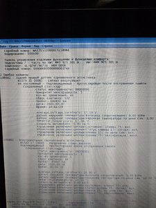

    Отчет что я сделал -
    1. по компьютеру проверка показала Задний правый датчик, Сигнал отсутствует, 46 ошибок.
    2. на момент работ все РАБОТАЛО нормально
    3. залез под машину - чуть открутил подкрылок и удалось пролезть рукой к датчику и снять его. на датчике грязь - вся фигня летит на него с колеса. фотка приложена.
    4. подергал во все стороны провода - повторения ошибки так и не добился, купил датчик V10-72-0828 Vemo, я так понимаю это не совсем жесткий китай
    5. параллельно вылезла еще фигня что датчик крепится на бампере на площадке, которая отклеивается при съеме датчика. как так на соплях делать - не понятно. пришлось еще обезжиривать в неудобном месте и приклеивать эту площадку, на фото ее видно.
    6. поставил новый датчик он черный, от моего темно синего цвета сильно не отличается, будем мониторить.... но думаю со временем кранты все равно им настанет раз грязь с колеса на них летит.

    Авто куплено в Америке Q7 4M 2017 г. приехала без заднего бампера. Был куплен бампер от европейки со всей начинкой, но есть проблема : 4 датчика парктроника из 6 не работают, так же не работает ассистент смены полос и ВАСЯ говорит что не может к нему добиться, и не работает виртуальная педаль для открывания багажника. Датчики парктроника были куплены все новые, но не оригинальные.
    6 Ошибки найдены:
    65915 - Шина данных
    U1121 00 [009] - нет сообщения
    [Новая функция! Расширенная UDS информация о неисправностях поддерживается только интерфейсом последней генерации]
    Подтвержденный - Протестирован после отстранения памяти
    Сохраненный стоп-кадр:
    Статус неисправности: 00000001
    Приоритет неисправности: 6
    Кол-во проявлений: 1
    Сброс счетчика: 232
    Пробег: 87658 km
    Дата: 2021.08.05
    Время: 20:28:25
    average_Voltage_terminals: 14.10 V
    Датчик наружной температуры-Величина сопротивления: 0.00 kOhm
    Датчик наружной температуры-Наружная температура по шине CAN: 25.00 °C
    interior_temperature: 27.50 °C
    Скорость автомобиля: 0.00 km/h
    Управление релейными цепями-Состояние: клемма 75: вкл.
    Управление релейными цепями-Статус клеммы 15: сигнал: вкл.
    Управление релейными цепями-Клемма 15: по шине CAN: вкл.
    Управление релейными цепями-Клемма 75: квалификация: выкл.
    196613 - Залние датчики парковочного ассистента; электропитание
    B14BE 16 [008] - Напряжение слишк.низкое
    Не постоянный - Подтвержденный - Протестирован после отстранения памяти
    Приоритет неисправности: 5
    Сброс счетчика: 17
    Пробег: 87658 km
    Дата: 2021.08.05
    Время: 20:28:26
    Датчик наружной температуры-Наружная температура по шине CAN: 25.50 °C
    196643 - Задний левый датчик парковочного ассистента
    B1076 29 [009] - Недостоверный сигнал
    Сброс счетчика: 232
    Пробег: 87658 km
    Дата: 2021.08.05
    Время: 20:28:38
    Владимир, [05.08.21 20:32]
    average_Voltage_terminals: 14.20 V
    196647 - Задний левый центральный датчик парковочного ассистента
    B1077 29 [009] - Недостоверный сигнал
    Сброс счетчика: 232
    Пробег: 87658 km
    Дата: 2021.08.05
    Время: 20:28:38
    196657 - Задний правый центральный датчик парковочного ассистента
    B1078 29 [009] - Недостоверный сигнал
    Сброс счетчика: 232
    Пробег: 87658 km
    Дата: 2021.08.05
    Время: 20:28:39
    196661 - Задний правый датчик парковочного ассистента
    B1079 29 [009] - Недостоверный сигнал
    Сброс счетчика: 232
    Пробег: 87658 km
    Дата: 2021.08.05
    Время: 20:28:38
    Кажется мне что связаны эти три проблемы между собой , может кто подскажет куда нужно полезть - проверить.
