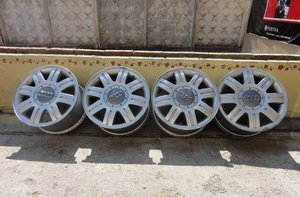

    Собираюсь покупать зимнюю резину вместе с дисками. По дискам нашёл себе вариант (на фото). Машина у меня A4 B6. Помогите определить параметры дисков. Пойдут ли они мне? Завтра хочу съездить посмотреть. По телефону хозяин никаких параметров сказать не может – говорит только, что вроде как на А4 они и стояли.
    Если поеду - как и что померять?
    Заранее спасибо!

    Интересный ты...
    На какой А4 стояли?
    Пусть посмотрит сзади на дисках..

    Он говорит, что на них только "Q3" написано. Может быть такое? Как вылет померять? С остальным-то понятно..

    Параметры могут быть под крышками! Вылет сам не измеришь!

    точно
    пусть под крышками смотрит
    это диски от А4 В5 кажется. Вылет всего скорей 45

    почему не померяешь?
    можно на ровную плоскость бросить и штанген-циркулем с глубиномером мерять от посадочной плоскости и вычесть из половины ширины диска минус ширина закраины.по-моему так:)
